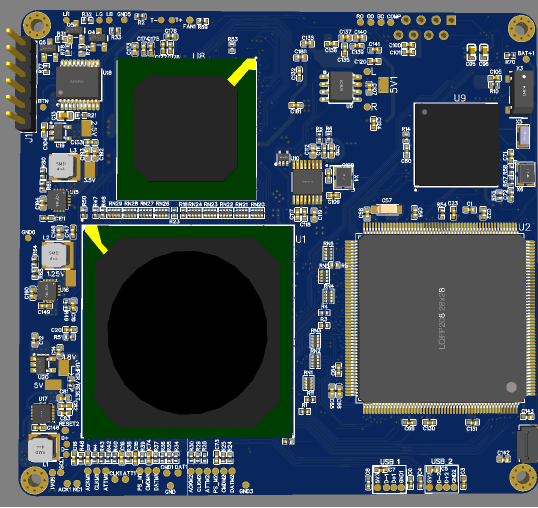

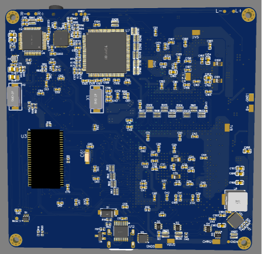

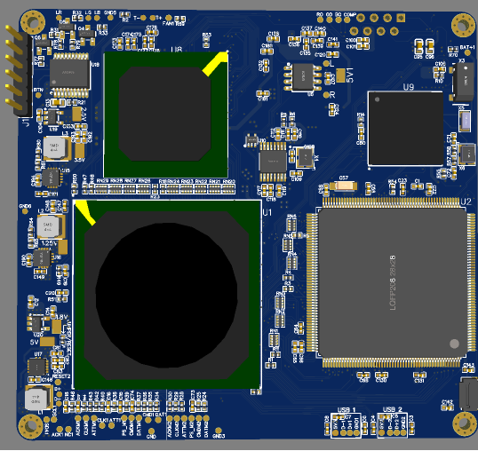

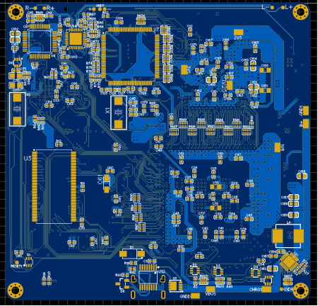

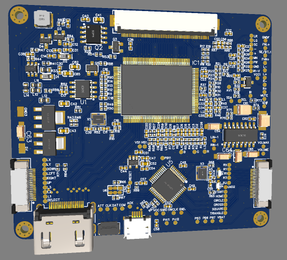

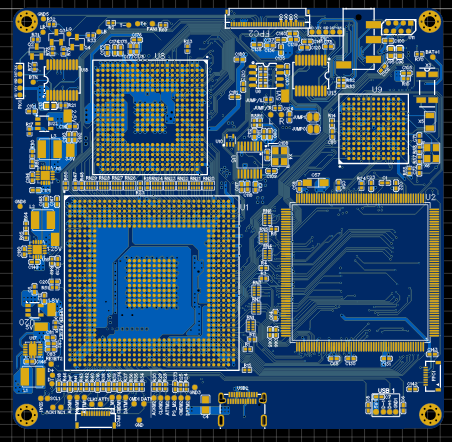

¡El trabajo que hizo es increíble! ¡Me sorprendió 100%! ¡Ingeniería inversa y todo ese trabajo! Ahora mi duda ¿utilizará 7.3v en toda la placa? ¡He visto colegas que ejecutaron el sistema a 5v y funcionan bastante bien! así que estudie solo el dac de audio y el joystick usan 7.3v; Los motores vibratorios usan 5v aunque los joysticks llegan a 7v, el procesador envía 5v a una resistencia y esta baja su voltaje en un 40%, llegando al motor con un mínimo de 0,60v y un máximo de 3,08v. ¡Vibración! y lo negativo o masa es la variable!, lo positivo va directo! Y mi última pregunta, ¿se venderán las planchas o limas? ¡Tengo muchas ganas de trasplantar todo a tu creación! ya que tengo varios 90k para probar! Ahora mismo estoy armando uno pero recortado! ¡Y me resulta un poco difícil sin microscopio!
