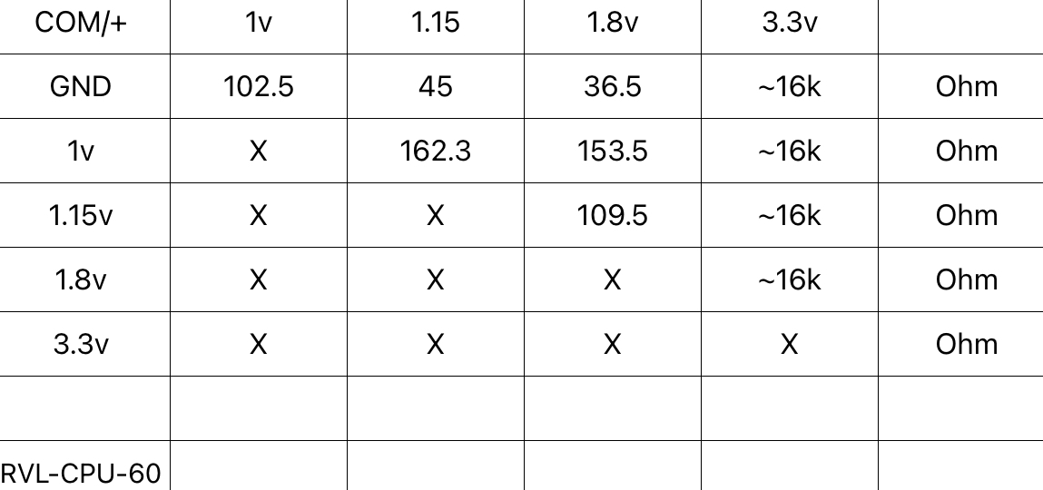

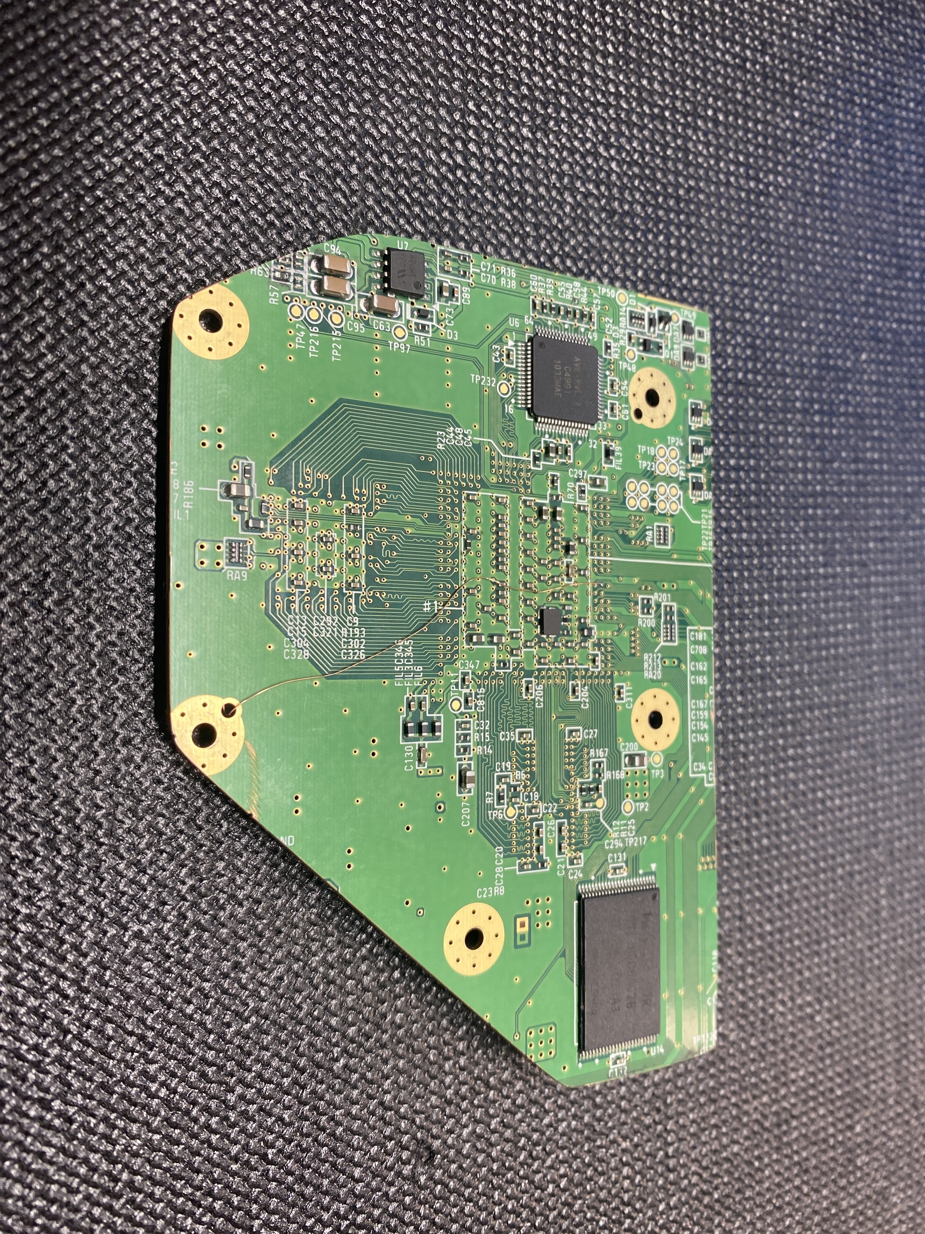

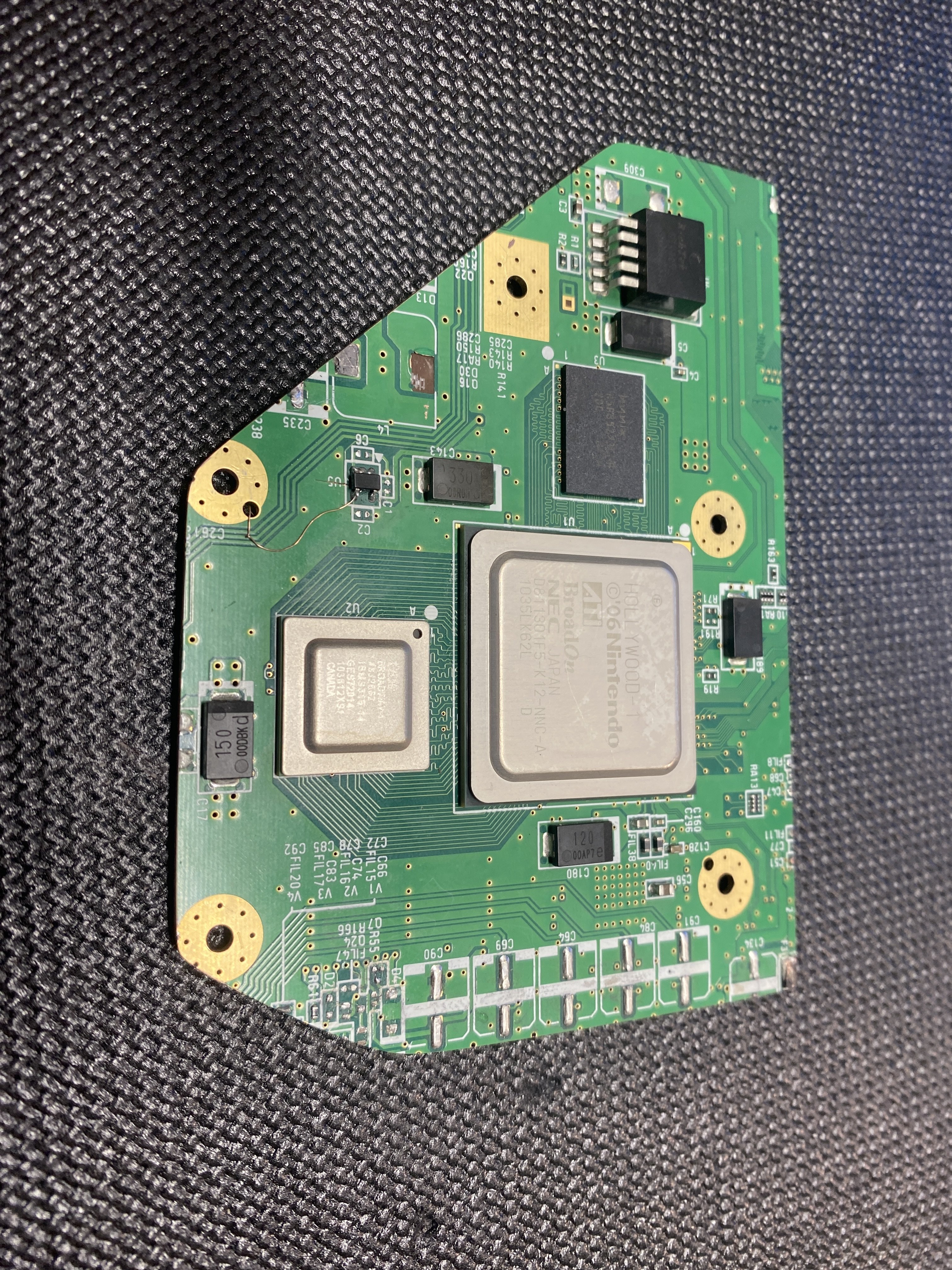

hi, here are the results between the voltages of my wii. Is it good? here is the model: RVL-CPU-60. I will also post photos of my cutout below.

Bonjour! Est-ce une Wii européenne (PAL) ? Si tel est le cas, vos valeurs semblent être erronées sur tout sauf le 1,15 V par GND et le 1,8 V par GND. Je poncerais à nouveau les bords (en veillant à recouvrir les copeaux avec du ruban adhésif). S'il s'agit d'une Wii américaine (NTSC), je ne sais pas si elles sont correctes ou non. Quelqu'un a-t-il une feuille de référence pour des résistances RVL-CPU-60 NTSC fonctionnelles ?
(Désolé si c'était une mauvaise traduction, j'ai utilisé Google Translate)
Hello! Is this a European Wii (PAL)? If so, your values appear to be off on everything except the 1.15v by GND and 1.8v by GND. I'd sand the edges again (making sure to cover the chips with tape). If it's an American Wii (NTSC), I'm not sure if they're correct or not. Does anybody have a reference sheet for working RVL-CPU-60 NTSC resistances?
Gotcha. I’m not really sure then. I saw that you posted in the Wii trim resistances thread, hopefully they will be able to give you an answer.
